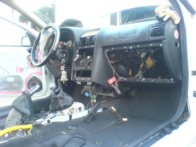

Fast die komplette Innenausstattung hat nur "gehalten", gepasst hat hier nix mehr....
Auf der Suche nach dem Wärmetauscher haben wir gleich andere beschädigte oder versüffte Teile entfernt, aber seht selbst...
und da ist er...
...auf der Suche nach dem Ablauf...
Baustopp - warten auf neuen Wärmetauscher
BeitragThema: Re: Cathe´s Baby   So 17 Jun 2012, 14:01
Wärmetauscher erneuert und abgedichtet
Dadurch das der WT wohl schon länger undicht war, hat der Schaumstoff unter dem Teppich schon geschimmelt und musste raus...
Is alles raus, bis auf Himmel und das halbe Armaturenbret.
Und da steht er
